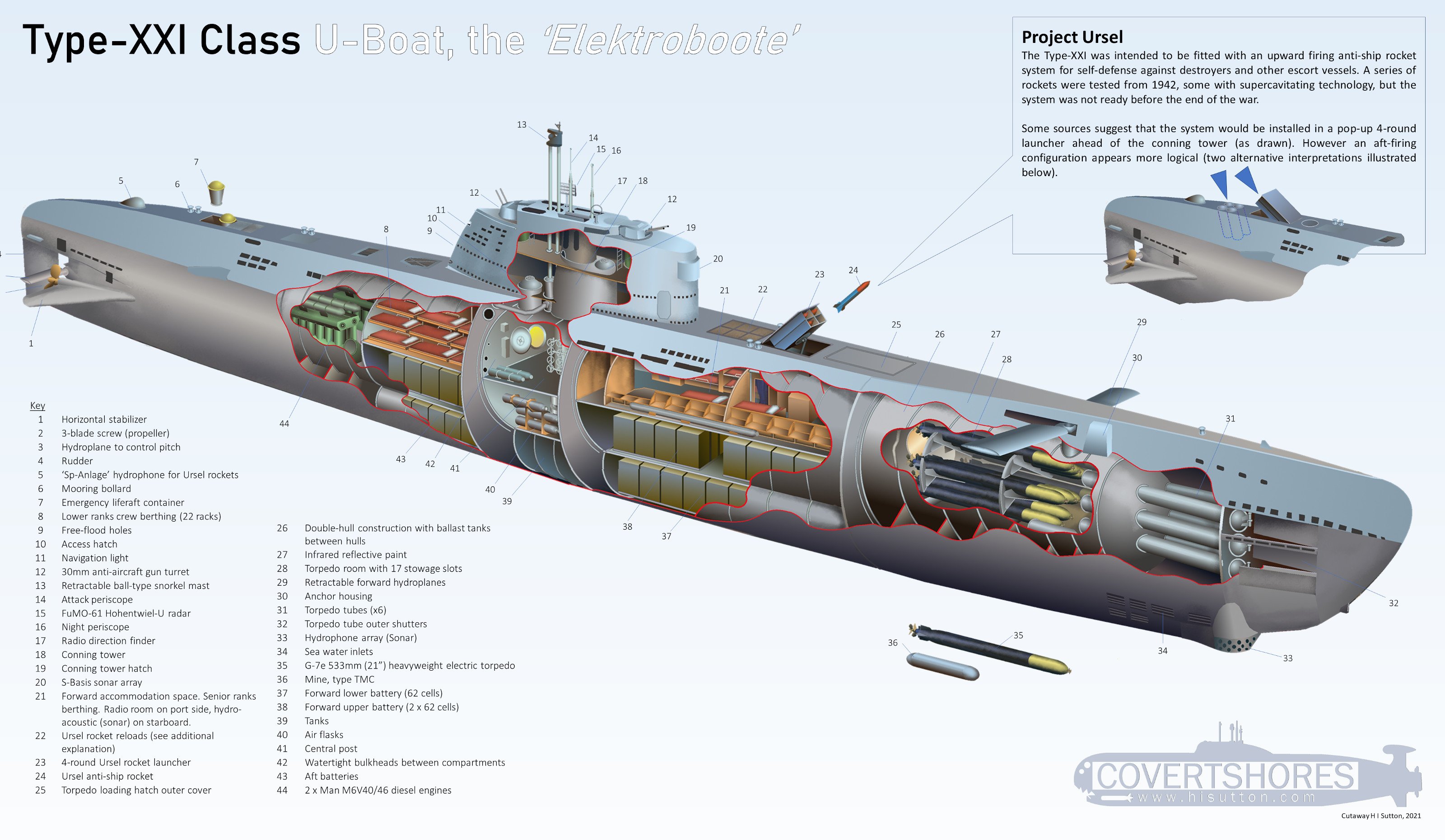

« Antwort #10 am: 12 Februar 2021, 12:44:34 »
Illustration des TYP XXI, die Projekt URSEL beinhaltet:
https://pbs.twimg.com/media/EuA74T2XUAAQq_6?format=jpg&name=4096x4096

« Antwort #11 am: 13 Februar 2021, 18:33:33 »
Schönes Poster.
