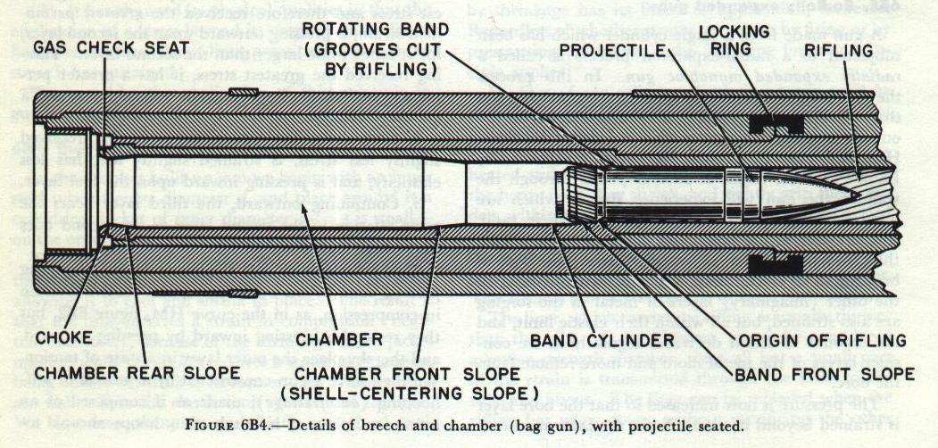

zunächst ein objektiver Fehler: der Ladungsraum, also der Bereich in dem sich nach dem Laden die Hülsenkartusche mit der Pulverladung befindet, weist auf der Länge der Hülse zzgl. der Breite der Führungsbänder der Granate keine Züge auf. Erst beim Schuss wird die Granate beim Passieren des Übergangskonus' vom glatten in den gezogenen Rohrteil mit ihren Führungsbändern in die Züge gepresst und somit in Drehung versetzt.
Jetzt die gefühlte Ebene: die Proportionen an Deinem Geschütz passen imho nicht. Das Bodenstück Deines Enwurfes ist viel zu massiv und der Verschlussträger des Schraubverschlusses viel zu "schmächtig". Bildmaterial zum Vergleich ist z.B. --/>/> hier zu finden.

  • das (ergänzt:) Verhältnis vom Kaliber des Geschützes bezogen auf den Umfang des Bodenstücks erscheint mir ebenfalls zu groß.
  • bitte bei den Zylindern an den Seiten aufpassen ... die Zylinder sind in diesem Fall mit der Rohrwiege fest verbunden, die Kolbenstangen mit dem Rohr. Beim Schuss gleitet das Rohr in der Rohrwiege zurück und zieht die Kolbenstange mit dem Kolben nach hinten. Die Rohrbremse bremst, der Rohrrückholer holt dann das Rohr wieder in die Ausgangslage zurück. In der Animation ist die Befestigung der Kolbenstangen m.E. nicht richtig dargestellt.

Hallo Tobi,
ich habe mal zwei Bilder für Dich übereinander gelegt, damit deutlich wird, was ich meinte, wenn ich mich an den Proportionen Deiner Darstellungen reibe. Dann gibt es --/>/> hier noch ein Bild, das im Schnitt ein geladenes Geschützrohr zeigt, und im Längsschnitt vielleicht besser klarmachen kann, wo der gezogene Teil des Rohres beginnt.
Eventuell solltest Du Dich, bevor Du Dich weiter mit Deinem Entwurf beschäftigst, doch noch einmal mit den grundlegenden Konstruktionsprinzipien von Schffsgeschützen vertraut machen. Insbesondere, dass Dir die Funktion von Rohrbremse und Rohrvorholer unbekannt zu sein scheint (die nicht zutreffende Dimensionierung dieser Teile ist ein es Indiz dafür), dass Dir offensichtlich der Aufbau der Rohrwiege nicht ganz klar ist (erkennbar am unterschiedlichen Rohrdurchmesser vor und hinter der Wiege) oder dass der Entfernungsmesser auf dem Bild im Eingangspost in der gezeigten Form nicht funktionieren kann, ist für mich ein weiteres deutliches Zeichen, dass hier zunächst erst einmal Grundsätzliches verstanden sein müsste, bevor es an die Klärung von Details gehen kann, und es für Dich möglich sein wird, die gegebenen Hinweise auch sinnvoll umsetzen zu können.

Okay ich habe mal das Geschütz etwas angepasst. Die Bolzen habe ich mal gelassen dann könnt ihr besser vergleichen.

@Olpe, ich habe das mit den Ladungsraum den du erwähnt hast noch nicht ganz verstanden was ich da ändern soll.
Wahrscheinlich kapiere ich das in dem Moment wo du ggf. eine Antwort schreibst aber ich lasse das jetzt erstmal so
