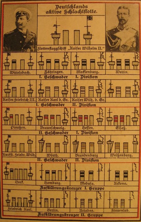

Hier die Anleitung :
Hägar
Besten Dank, Jürgen
Für die konkrete Frage hilft es leider nicht weiter, denn 1939 galt vermutlich die kaiserliche Kennungstafel nicht mehr.
Auch zu der Anbringungsart der Streifen gibt die Tafel leider nichts her .
Gruß - Hägar
