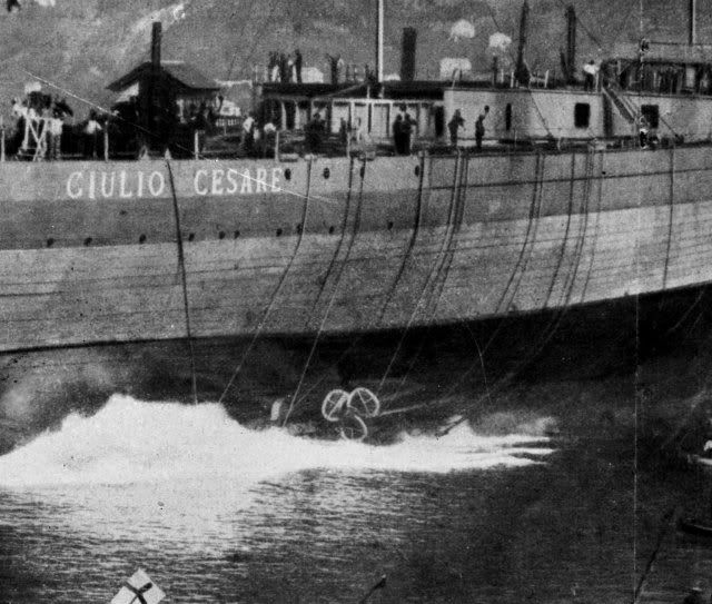

Giulio Cesare Schrauben:  Auf den Fotos m.M. wurden die Schrauben hineinretouchiert.
Auschnitt vom Original:
Original:
Wie kommst Du auf "hineinretouchiert"?

ZitatWie kommst Du auf "hineinretouchiert"?
Sieht einfach auf beiden Fotos nicht wie echt aus :/DK:   Vielleicht ist es nur eine weiße Andeutung wo die Schrauben eingebaut werden wenn das Schiff ins Trockendock kommt.....  hat ja auch noch keine Panzerung usw.
Könnte es sich möglicherweise um einen Schutz aus Holz handeln, damit die Kanten der Schrauben bei Stapellauf nicht beschädigt werden?
"Andrea Doria" hatte ebenfalls solche weißen Streifen um die Propeller während des Stapellaufs.

Stimmt, solchen Schutz hab ich auch schon ein paar Mal auf Fotos gesehn!
Mir erscheinen die Schrauben nur so lächerlich klein... Im Verhältnis zum Tiefgang ein Durchmesser von 2,50m grob geschätzt? Oder hatten die so hoch drehende Turbinen, daß größere Schrauben nicht machbar waren? Wirken wie Spielzeug, finde ich^^

Diese Schiffe hatten keine Getriebeturbinen, deshalb wohl die kleinen Schrauben.
Bedeutet dies das die Dampfturbinen der GIULIO CESARE direkt auf den Propeller gewirkt haben?
Ja. 1913 die übliche Praxis, da sich Getriebeturbinen erst in der Entwicklung befanden.

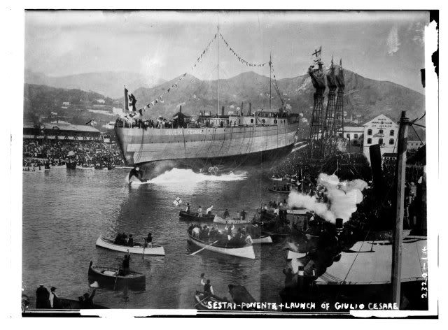

http://i18.photobucket.com/albums/b138/urudofsky/2006%20NY%20Meeting/Sestri-Ponente_e_Launch_of_Giulio_Cesare_-_09879vretouched1.jpg
Dies Bild von Ulrich ist auch ganz interessant, denn ich fürchte das einige der Personen in den Booten sich dort nicht haben halten können....... :O/Y
"Photoshopping" war ja damals eine gelernte und ehrliche Kunst.  Vollbild anklicken:  http://upload.wikimedia.org/wikipedia/commons/6/6d/Sestri_Ponente_-_Launch_of_Giulio_Cesare.jpg   Auch sieht man einen komischen Wasserstrudel beim Ruder.
