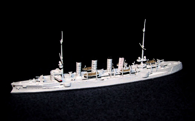

Der Beschreibung nach ist hier mein Navis-Neptun 1:1250 Modell mit einer  Papier-Attrappe
http://picasaweb.google.com/urudofsky/SMSEMDENAndSMSAyesha#
gildor8879
Moin Moin!
Bei der Recherche für ein Modellbauprojekt bin ich auf diesen Thread gestoßen. Mir ist die Position der Attrappe noch nicht ganz klar. Joerns Quelle schreibt "auf dem Deckshaus hinter der Brücke", also quasi vor dem ersten echten Schornstein.
Das stünde aber dem zu letzt geposteten Bild von einem Modell von Ulrich entgegen. Der damit verbundene Link funktioniert leider nicht, so dass ich leider nicht prüfen kann auf welcher Grundlage dies erstellt wurde.
Meiner persönlichen Meinung nach macht das Modell aber keinen Sinn. Wenn man eine Ähnlichkeit mit der HMS Yarmouth herstelle wollte, würde es ja so keinen Sinn ergeben, ergo müsste die Attrappe tatsächlich auf dem vorderen Deckshaus angebracht gewesen sein. Sehe ich das so richtig?
