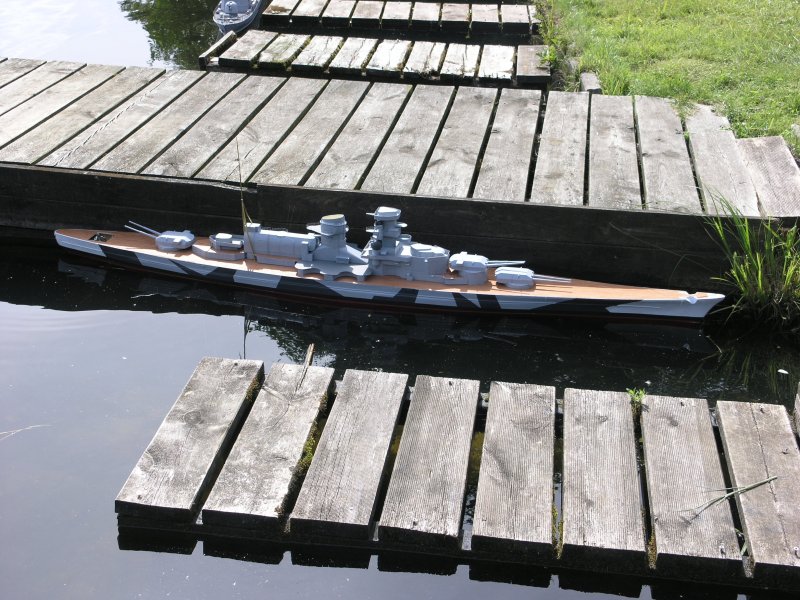

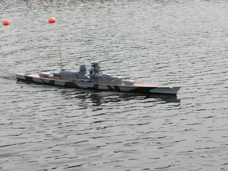

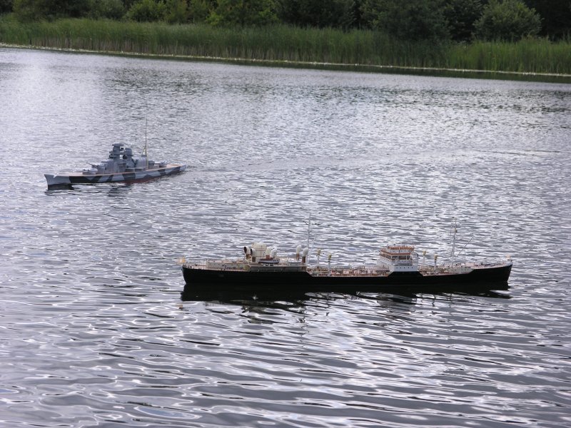

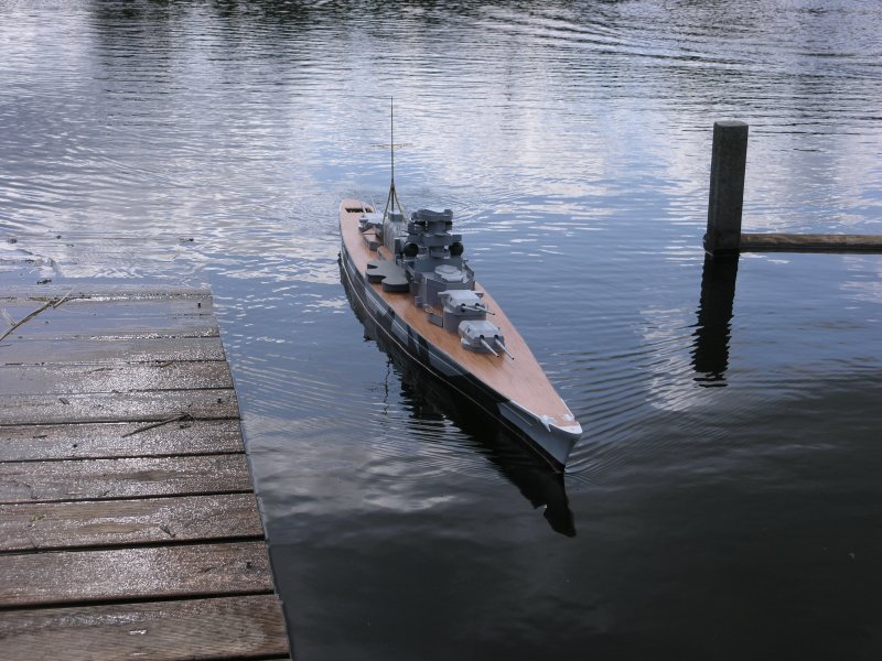

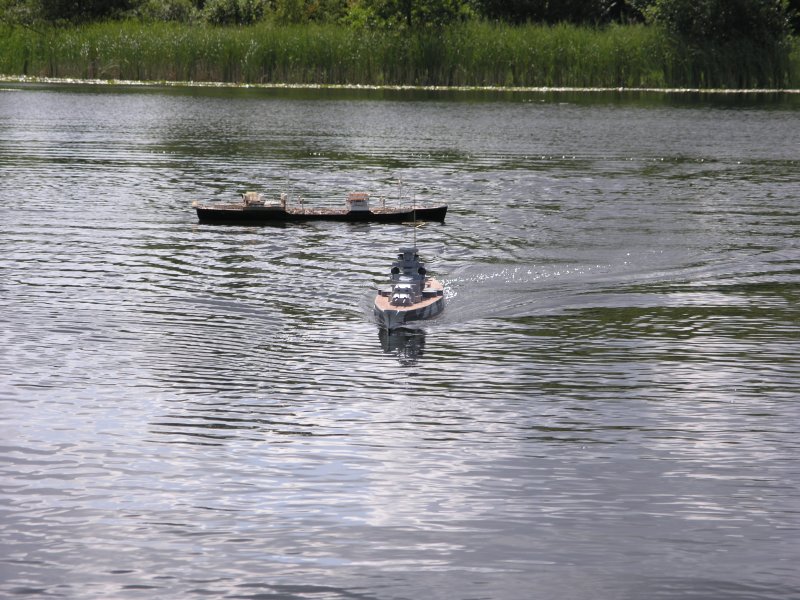

« Antwort #8 am: 19 März 2010, 22:40:30 »
Tja, hab lange nichts mehr hören / lesen lassen... Ich bin leider durch meinen Sohn nicht so zum basteln gekommen wie ich gehofft hatte.
Hier sind mal ein paar Bilder von der Flottenparade 2009 in Glücksburg. Seit dem hat sich an dem Modell kaum etwas geändert.
Die Bilder sind alle von Petergrafspee aufgenommen worden.
Dies war die erste Fahrt der Gneisenau, allerdings noch nicht mit voller Zuladung, und ich bin soweit auch Zufrieden mit den Fahreigenschaften. Der Wendekreis ist sehr gering obwohl die Motoren nicht einzeln angesteuert werden. Das einzige womit ich nicht so zufrieden bin ist die Endgeschwindigkeit. Sie ist ausreichend, aber etwas mehr „Dampf“ hätte ich mir schon vorgestellt. Leider hatte ich keine Möglichkeit die Motoren im Rumpfrohbau zu testen. Sonst hätte ich die Motoren gegen stärkere ausgetauscht was im jetzigen Zustand nur noch schwer machbar ist.
Als nächsten Schritt bringe ich die grobe Tarnlackierung auf die Aufbauten an und es kommen noch diverse Lüfter und Anbauteile ran. Mal sehen wie weit ich bis zum nächsten Einsatz im Mai komme. Ich habe evtl. vor am 9.5. nach Feucht zu gehen und die Gneisenau noch mal mit voller Zuladung testen.
Das war es vorerst mal. Nicht viel, aber ich werde versuchen künftig öfter mal neue Bilder zu posten.
Also bis zu den nächsten Bildern…
