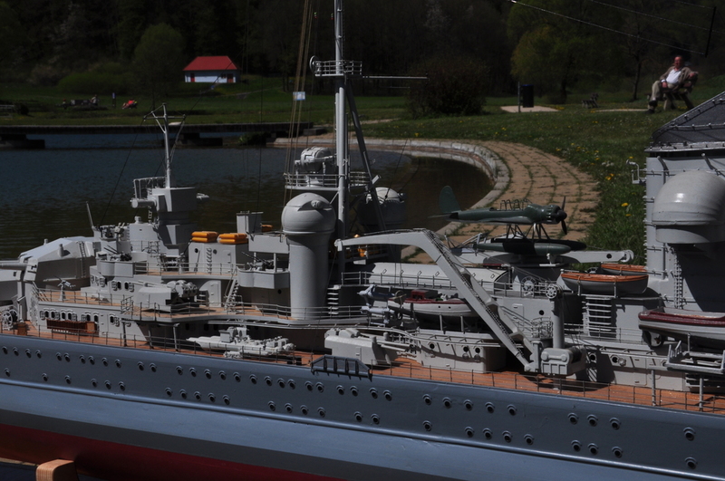

Prinz Eugen 1940 Fahrmodell M 1/100
Begonnen von juergenwaldmann, 10 Mai 2016, 09:38:48

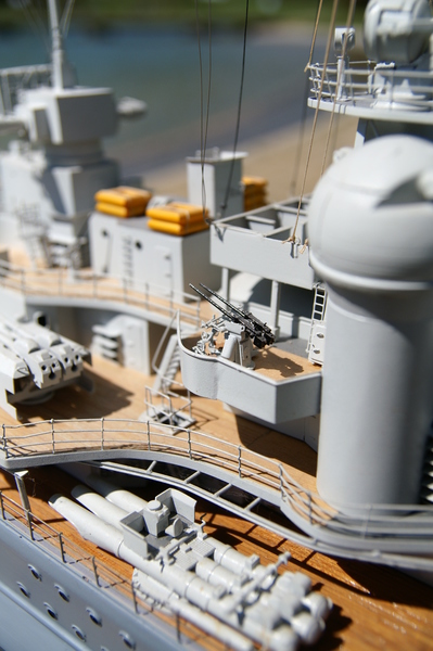

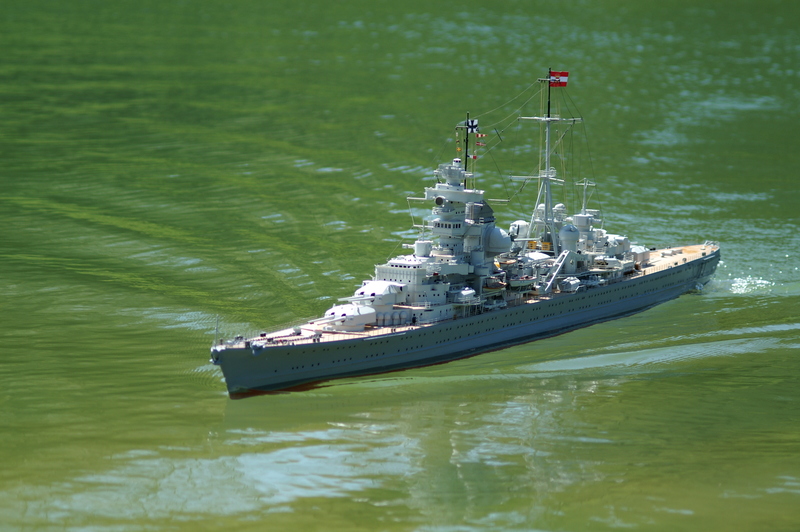

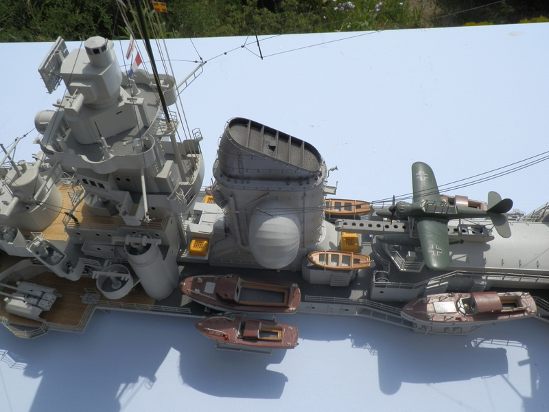

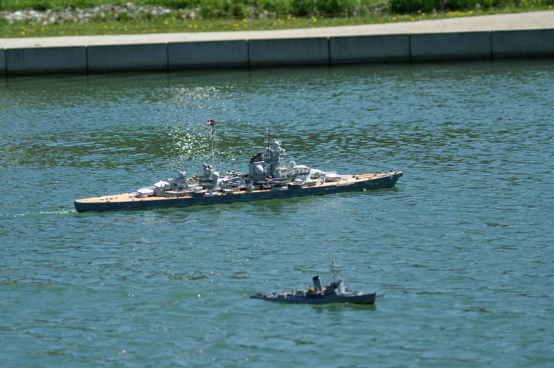

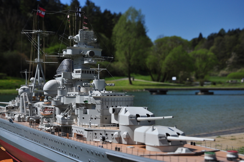

Das Modell war 8 Jahre nicht mehr gefahren worden und wurde wieder aktiviert ,
da heißt AKKUS und Fahrtregler wurden wieder eingebaut . Die Bilder zeigen nicht ,
dass das Ruderservo plötzlich ausfiel und nur über die Schrauben gesteuert wurde .
Bei recht kräftigem Wind , die Kamera Drohne konnte nicht starten , fuhr auch M 4o mit .
Die Aufbauten sind aus Messing und Leiterplatte , der GFK Rumpf von Lassek .

Das Bild auf dem Wasser ist herausragend!

Da passt ja einfach alles! Ein perfektes Modell, super Wetter - da müssen ja so klasse Bilder bei rauskommen!!! Vor allem auf dem Wasser macht der Prinz eine prima Figur, einfach ästhetisch anzusehen, ganz wie das Original!

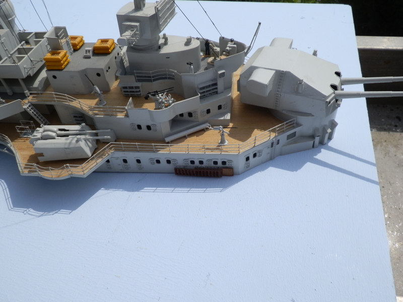

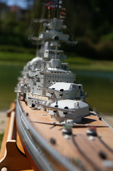

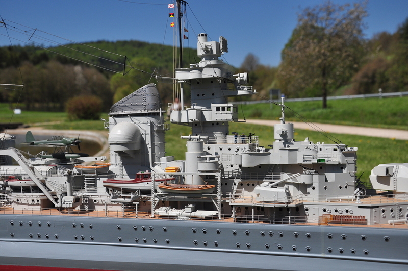

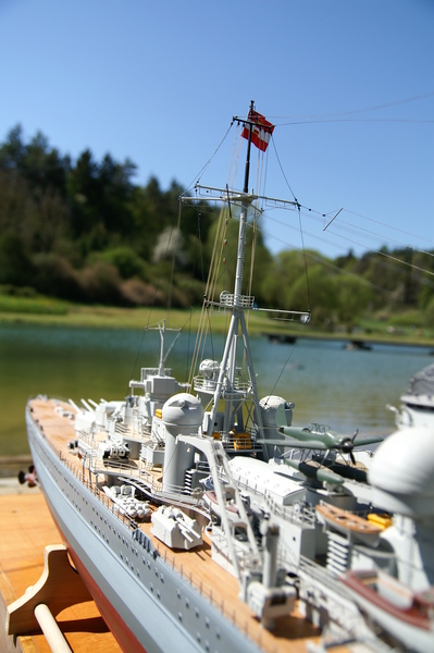

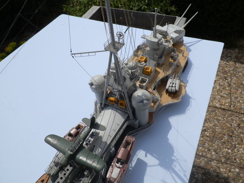

Die Aufbauten sind sehr stabil , da aus Messing und Leiterplatte .
Das Fallreep war auch beim Original hier installiert , wenn es nicht benötigt wurde .
August 1940 sah es um den Schornstein so aus , keine Reservetorpedo Lagerkästen und noch keine 2 cm Flak .
Der Hangar hatte ein verschiebbares Dach , das unter den abgestützten Mast geschoben wurde .

Auf dem Wasser schauts aus wie im Original..

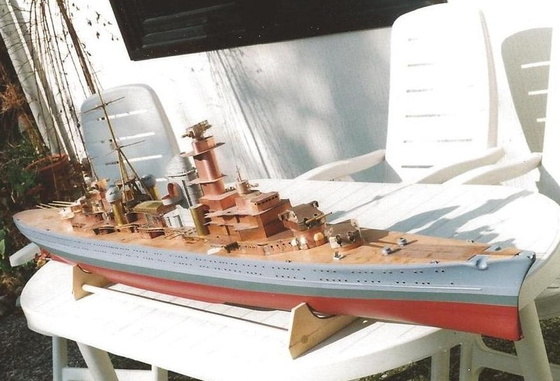

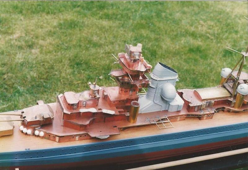

Und wie das Original aus Metall ( sehr dünnem Messing und Leiterplatte )
Damals gab es noch sehr dünne Litze als Draht , die verwendete ich für die Takelage .

ja Messing oder Alu :?, bei 1:100 würde ich mittlerweile immer Messing als besten Werkstoff betrachten, da lötbar, drehbar, fräsbar und bedingt klebbar (2k).
Ich Verwende immer eine Kombination bei Großen Teilen aus Alu und kleinere aus Messing.
