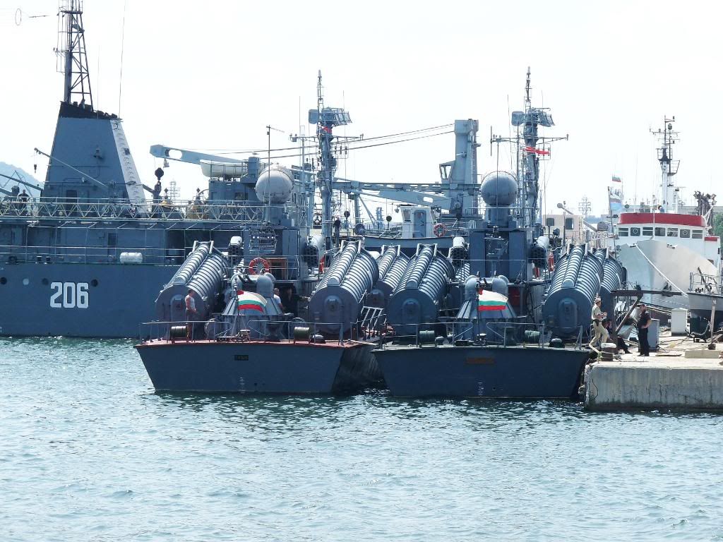

... Liegt das Geheimnis vielleicht im geänderten Aufbau unterhalb des Radars (Achterschiff). Durch die eckige Form ergibt sich ein deutlich besseres Raumverhältnis als beim runden Aufbau der VM.
ja, das denke ich auch, dass die Lagerung der FK letztlich im quaderförmigen Unterbau der Antennenkuppel der MR-104 erfolgte. Hierzu einige Beispiele von Booten des Projektes 205 (NATO: OSA-I-Klasse) und 205U (NATO: OSA-II-Klasse):
Bei einigen Booten der OSA-I-Klasse ist der Starter zu erkennen, aber kein Unterbau vorhanden. Hier wäre noch Recherche notwendig ...  :-)
Ja, das könnte sein. Gleichzeitig konnte man da auch die PK 16 Geschosse lagern, da die Werfer ja gleich nebenan angebracht waren. Ich muss mich direkt mal informieren, wo die bei uns an Bord der 205er gelagert wurden. Kann natürlich sein, das die erst bei höherer Bereitschaftsstufe an Bord gebracht wurden und direkt in die Werfer eingeführt wurden.
Wobei die Strela Raketen natürlich auch von jedem beliebigen Punkt an Bord gestartet werden konnten.
